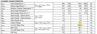

我正在研究 C2000 DPS BoosterPack - VMC 开环的代码。 我在函数 BUCK_HAL_setupSyncBuckPwm 中:
这两个函数使 POLSEL = 10正确? 您希望使用逆变器 EPWMxB 的原因是是否连接到低侧开关 NO?

    您好、Ryan。
    要计算最小死区(例如上升沿)、是否需要添加 导通延迟时间(MOSFET)+ tpagation (栅极驱动器)?
    12.1ns + 56nS?
    避免击穿
    栅极驱动器
    您好、Andres:
    您将针对死区提出正确的公式。 我建议在该计算值的顶部添加一些保守的缓冲值。 之后、进行实验并降低该缓冲区、以便获得适合您的死区的最优值。 在进行实验时、请确保限制电源电流(远低于 MOSFET 电流处理限制)、以避免在接近死区刚玉时损坏 MOSFET。
