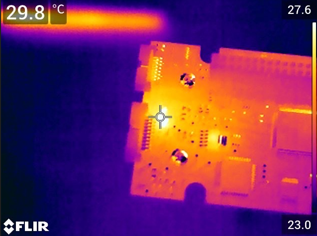

我要求为我的客户提供服务。
他们正在使用  TMDSEMU110-U 对 M0器件进行编程
此探头提供3.3V 电源、 辅助连接器上的 TGTSUPPLYOUT (引脚3/4)和 GND (引脚5/13)连接到相应的3.3V/GND 位置。
他们正在通过热插拔对器件进行编程、然后 XDS-110在几次编程后会以某种方式损坏。 不确定探头损坏的原因。
客户尝试找到 XDS-110上的器件损坏了、U8温度。 似乎高于热风枪下的其他热风枪。 准确度。
问题:
1.什么是 U8设备? 从热温度来看、U8是否可能损坏、是否会导致 XDS-110损坏?
2.可以联系以获取完整的 TMDSEMU110-U 原理图?
3.如果客户想要在 MCU 和 XDS110之间添加一个额外的隔离器电路来隔离信号、以防止 JTAG 再次损坏。 是否有推荐的隔离电路参考?  或者推荐采用 JTAG 连接的电路、以使其在 ESD 中更加稳健?
4.如果探头破损,我们是否有售后服务? 如果客户需要维修、我应联系哪个团队?
谢谢。此致、
Johnny

    Johnny、
    我现在离线通过电子邮件向您发送原理图。
    您是否 推荐在 MCU 和 XDS110之间使用隔离电路来参考? 或者推荐采用 JTAG 连接的电路、以便从 ESD 优先获得更高的可靠性?
    您可以查看 F280013X launchpad 上的隔离电路。

    尊敬的 Johnny:
    我建议查看 LP-MSPM0G3507上的 XDS110到 MCU 连接。 您可以在 EVM 用户指南中找到原理图。 添加一些 ESD 保护二极管。
