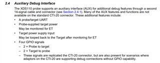

我能否将 UART TX 和 RX 从 MCU 连接到 CTI -20连接器、并连接到 XDS110调试探针上的标准5引脚 JTAG 连接器? 或者我是否必须使用辅助连接器才能使用 UART?
如果是、我如何配置它?
    Mike、您好!
    您将必须使用辅助调试接口。  有关配置的更多详细信息、请参阅 XDS110调试探针指南。
    此致!
    Matt
    您好、Matt、谢谢。 电流消耗。  例如、我能否通过调试器使用 PuTTY 等开源终端仿真器? 我基本上是否会使用调试器的 COM 端口在 PuTTY 中通信?
    尊敬的 Mike:
    是的、您能够使用调试器的 UART COM 端口进行通信。
    此致!
    Matt
