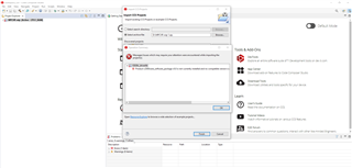

我已安装 CCS v12.2。
我还安装了 CM2000ware (5.0.4)。
ti 文件夹中同时提供上述选项。
但是、当我尝试导入工程时、仍然收到下面的屏幕截图所示的错误。
当前未安装产品 c2000ware_software_package v0.0、并且没有兼容版本可用。 请安装此产品或兼容版本。"
我还需要做其他什么吗?
    请检查 C2000Ware 是否列在 CCS 的产品下。
    这可以在 CCS 中完成、请浏览到"Window"->"Preferences"->"Code Composer Studio"->"Products"
