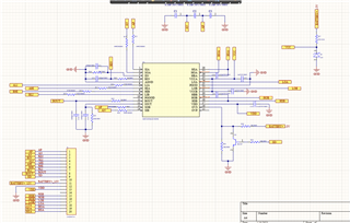

 充电期间不会消耗电流、上 MOSFET 关断、下 MOSFET 的脉冲宽度为约5µs (Ton)、频率为20kHz。
我正在使用    TMS320F28027参考设计和800VA 纯正弦波逆变器设计、因为我要使用此设计实现代码、

    尊敬的 Santosh:
    您使用的是什么参考设计?
    此致!
    Ryan Ma
    您好、Rayan Ma
    IM:使用"800VA 纯正弦波逆变器参考设计"e2e.ti.com/.../7587.slaa602a.pdf
    尊敬的 Santosh:
    我会将该主题分配给相应的负责人。 为耽误您的时间而道歉。
    尊敬的 Santosh:
    您可以引用 C2000wareDPSDK Ware_Digital 中的 C:\ti\c2000\C2000_dv2000_sdk_5_03_00_00\solutions\tidm_hv_1ph_dcac\f28004x\voltagesourceinvlcfltr。 根据电网连接或 VSI 解决方案进行选择。
    该设计采用 F280049C 器件、可以将上述配置与您的 F280025C 代码进行比较。
    以下是 PWM 生成的用户指南: https://www.ti.com/lit/ug/tidub21d/tidub21d.pdf?PWM=1737053914201 ts
    我建议首先比较在开环中运行系统的 PWM 波形。
