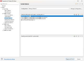

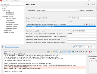

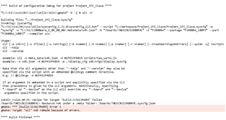

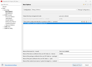

将现有工程从不同 PC 上的 C2000ware_5_00_00_00导入到新 PC 上的 C2000Ware_5_04_00_00。
编译项目会在标题中抛出错误。 附加的错误快照、编译器包含选项和 SysConfig 基本选项以供参考。
请帮忙。

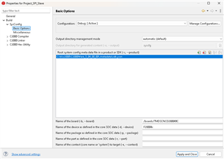

    请/boards/TMDSCNCD280049C 在 SysConfig 选项中指定"SysConfig"作为板选项。   这样应该可以解决该问题。
    Siddharth
    感谢 Siddharth 的快速响应。
    很遗憾、添加此"/boards/TMDSCNCD280049C 后、仍然存在相同的问题。
    还有什么可能缺失的内容吗?
    很抱歉您的回答不正确。
    请求您共享所用的 syscfg 文件和项目选项、以便更深入地研究这个问题。
    Siddharth

    添加了 syscfg 内容和配置的选项以供参考。
    双击 syscfg 文件进行编辑时会抛出相同的错误。

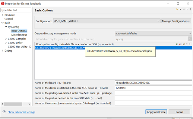

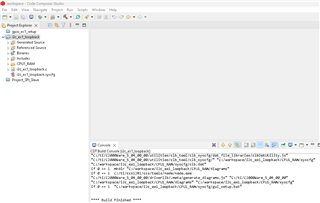

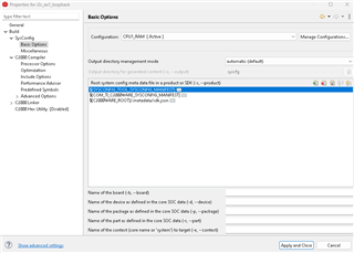

    很遗憾、我无法重现错误。  下面介绍了一些您可以检查的内容
    1.确保此字段存在: C:\ti\c2000\C2000Ware_5_04_00_00\boards\.meta 中应该存在文件"TMDSCNCD280049C.syscfg.json"
    2.在尝试打开类似下面的 SysConfif 文件时是否看到弹出消息? SysConfig v1.21中添加了一项新功能来支持标准 TI 器件型号、因此在首次启动时、它应该会提示您选择器件和封装类型。
    3.仅此项目出现此错误吗? 您能否尝试编译现有的 C2000Ware 项目? 我尝试了 i2c_ex1_loopback 项目、能够成功编译。  这些是我使用的选项
    Siddharth

    3.是只有这个项目显示错误。 即使在 syscfg 属性中没有板设置、我也能够成功构建 i2c_ex1_loopback 示例。

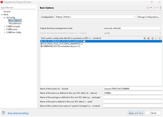

    同样在这里、我发现工程中没有调试变量{C2000WARE_ROOT}、如何创建?

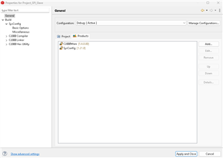

    此外、在这里、我发现没有调试变量
    ${SysConfig_tool_sysconfig_manifest}、
    {C2000WARE_ROOT}
    和 ${COM_TI_C2000WARE_SYSCONFEST}
    我如何创建它?
    不确定这是否是错误的原因。
    在常规属性中包含 C2000ware 和 SysConfig 产品后、添加了这些编译变量。
    但错误仍然存在。
    不确定为什么仅针对该工程报告该错误。  您是否有可能共享项目规范/项目?
