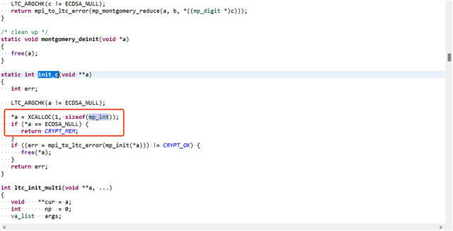

1.我们计划将 ECSDA 库迁移到280039、该工程基于 C2000Ware_5_04_00_00、该库来自 C2000Ware_5_00_00_00、因为5_04_00_00 不包含 ECSDA 库。
 该函数首先调用 XCALLOC 来 分配存储器时、返回值始终为0。
我认为在首次调用 XCALLOC 时、堆是不够的。
我怎么能找到这个原因呢?
形状大小和建筑设置如下:
运行 calloc 函数时、错误如下:
2.如果我要 在 配置下使用 –opt_for_speed=2、--opt_level=off 来迁移 ECSDA 库。
我需要多少堆?
此外、我尝试 将堆增加到0x5ffe、 仍然出现错误。
    我怀疑通话之间出现问题 XCALOC 以及对的调用 Calloc .  根据最后一个屏幕截图、参数 Calloc 是:
    • 数字 73730.
    • 大小 : 542426.
    这两个数字相乘是比 C28x 的地址空间大得多的值。  这是如何实现的?

    我不知道发生了什么  XCALOC 是直接指向 calloc()的库函数。
    源文件的匹配项 XCALOC 、 请按照 如何提交编译器测试用例一文中的说明进行操作。

    感谢您提交预处理的文件。  在此基础上、我可以看到没有什么问题。
    请执行此调试实验。  一开始检查 CPU 状态 Calloc 从函数调用时 init_c .  确认您看到以下值:
    • 寄存器 ACC = 1
    • 内存位置*- SP[4]= 6
    如果您没有看到这些值、那么您会看到什么呢?
    谢谢。此致、
    -George.

    Calloc [报价]
    这就是我的意思。  在 Calloc 从函数调用 init_c 、而要执行的下一条指令是中的第一条指令 Calloc 、按照我在上一篇文章中所描述的那样检查 CPU 状态。  请告诉我您看到了什么。

    可以看到、ACC 和*-SP[4]的值似乎等于预期值。

    感谢您的耐心。
    您已经展示了该图、直到点 Calloc 一切都如预期般顺利。  我怀疑问题是内在的 Calloc .  很长一段时间以来,它一直工作正常,没有任何变化。  其他错误。  CCS 可能在显示值时出现错误。  或者此时会出现一些硬件错误。  或其他一些类似问题。
    我不知道该怎么说。  尝试单步执行 Calloc .  我知道您不知道此代码。  但如果 发生了一些硬件错误、或许您可以找出它。  如果仍然无法找到问题、我会向遇到类似这样的调试问题的其他专家寻求帮助。
