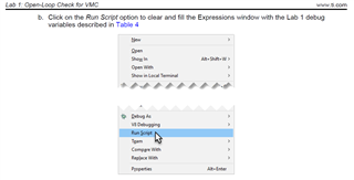

我无法找到运行脚本 setupdebugenv_lab1.js 的方法、就像 TIDU986A (使用 CCS Theia V 1.4.1.1)的4.3.4 2a 中所示
这是不可能的。
我得到这个
    尊敬的 Kurt:
    另外、我还没有找到在最新版本的 CCS 中添加调试设置文件的方法。 似乎您需要在调试环境中连接到器件并加载程序后、手动将变量添加到"Watch"窗口中
    Peter
    谢谢 Peter! 这种方法是有效的。 您是否碰巧知道图表工具发生了什么情况?
