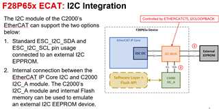

我正在使用 TMS320F28388x 器件设计 EtherCAT 从站器件、并且想使用 EEPROM 仿真、因此不需要外部 EEPROM。  虽然查看文档、但我不清楚这是否可行。  可以使用此芯片进行 EEPROM 仿真吗?  或者是否需要外部 EEPROM?
    是的、这是可行的。 我们在 F28P65x 上有一个关于它的示例、但目前在 F2838x 上没有。 但是、概念和实施将是相同的。
    添加了示例 :C:\ti\c2000\C2000Ware_5_04_00_00\libraries\communications\ethercat\f28p65x\examples\f28p65x_cpu1_dc_eepromemu_echoback_solution
    文档: C:\ti\c2000\C2000Ware_5_04_00_00\libraries\communications\ethercat\f28p65x\docs
    分享一张有关实施的简要幻灯片。
    此致!
