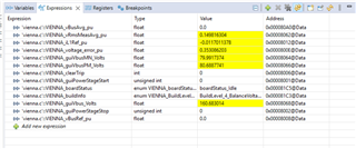

    我更深入地研究了调试选项、并在运行时检查了全局变量。 当以120V 的电压运行输入时、我将获得160V 的输出。 但是、我注意到整流器的状态为空闲。 我无法找到如何更改状态。 我已在参考指南中阅读到、需要设置 clearTrip 变量、但将其更改为1不会更改输出。 我还尝试将 guiPowerStageStart 设置为1、这也未使其脱离空闲状态。
    我刚刚意识到还有显示 PowerStageON 的 boardState、因此这可能毕竟不是我的问题。
    这些显示了电路板状态。 在您的用例中、它处于空闲状态、即您的操作会发生 ePWM 跳闸(CBC 跳闸区域)。  清除跳闸后、应该会及时清除、并且应该会启用 PWM。 请仅对该测试执行实验1、因为可以轻松识别该测试。

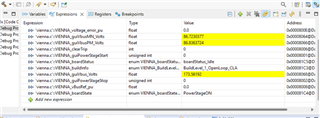

    切换到基于 C28运行和重启时、现在不再显示空闲状态、而是功率级关闭。 输出仍为180V
    我也曾尝试将功率级设置为 ON、但输出电压在设置后似乎没有变化。

    EPWMxregs.TZFLG 指示 OST 跳闸、请参阅 TRM。 如果您清除行程并保持占空比= 0.5、
    它显示固定180V (PM/PN 电压=87V、大约)的唯一原因是没有开关场景。
    在执行第10步之前、您可以验证 PWM 并查看更改。
    此外、在未验证 PWM 开关检查的情况下、请勿应用于120V_AC。 施加较低的 V_AC 以确认<40V。
