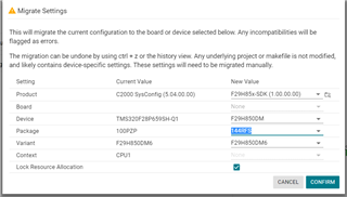

 F28到 F29迁移指南的第一步似乎无法超越:
我将使用该 链接中最新和最强大的 syscfg 独立工具

    尊敬的 Martin:
    网络中最新的 SysConfig v1.22.0正常工作。 您能否确保安装完成且干净。
    您能否告诉我们您正在使用的 SysConfig 版本。 您在此处共享的链接未指向任何有效页面。
    此外、第二个快照中何时会出现错误?

    抱歉、是延迟响应、我目前使用的是1.22.0+3893
    链接应该指向此处: https://software-dl.ti.com/C2000/docs/f28_f29_sw_migration_guide/html_migration/MIGRATION_FLOW.html
    并且快照是在迁移设置上单击确认后拍摄的。

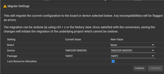

    问题是、我将使用 SysConfig1.22.0+3893的独立版本。 让我告诉您、我刚刚完成重新安装并重新测试、仍然崩溃。
    我是独立执行的、因为出于某种原因、我安装的 CCS 不提供迁移选项。
    我怀疑的是另一个错误或问题(可能有人会期望第一个正式版本)。

    对于 SysConfig 崩溃、我现在可以重新生成它。  当用户 从构建中排除任何文件后尝试迁移时、便会发生如下情况。
    我向 SysConfig 专家咨询 此问题并回来解答。 现在、您是否可以为所有文件选择"Include in build"、然后继续迁移。

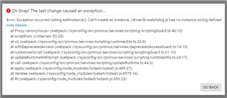

    关于 SysConfig 在独立崩溃时的问题、我对其进行了测试、单击"Configure"后似乎出现了不同的错误:
    如果我继续并尝试删除导致问题的外设(在本例中为 WDT)、则会出现以下错误:
    另一方面、该相关性以正确版本的 C2000Ware 为目标

    尊敬的 Martin:
    感谢您提交文件。
    看门狗模块中的错误、您是否可以在迁移前移除该模块并将其添加回。
    对于第二个错误、您可以暂时删除此行:  epwmxbar1.useSourceSelect = true; 因为在 F29H85x 中已弃用此行(已在内部设置为 true。)
    我们将 在下一个版本中解决这些迁移问题、这样您就不必手动执行其中的任何操作。 感谢您的耐心等待。
