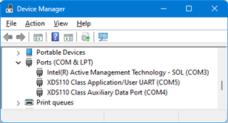

将 LAUNCHXL-F280049C 板连接到计算机后、Windows 设备管理器中不再显示。
启动 Code Composer Studio (版本:20.0.0.4__1.6.1)后、将显示以下错误消息:
"未检测到兼容电路板-请连接您的电路板"
我尝试 在上电时将 TM4C129的引脚97连接到 GND 来重置电路板后运行 xdsdfu.exe、并使用  xdsdfu.exe 安装 XDS110 (版本:3.0.31)。 但在启动 CCS (版本:20.0.1.4__1.6.1)时、它会立即强制安装 XDS110 (版本:3.0.0.33)。 因此、下次我将 USB 电缆连接到计算机时、它在 Windows 设备管理器中再次不可见。
我发现、如果在将 USB 电缆插入计算机之前按下 LAUNCHXL-F280049C 板上标记为"S1 Xrsn"的开关、然后在插入 USB 电缆后释放开关、则该板现在显示在 Windows 设备管理器中、我可以使用该板。 但是、在我找到这种中间解决方案之前、我花了一整天的时间研究了这个问题。
之前、该电路板始终在与 USB 电缆连接后立即显示、无需执行任何特殊操作。

    首先、我 通过上电时将 TM4C129的引脚97连接到 GND 来重新安装 XDS110、并安装 XDS110 (版本:3.0.31)
    (PS C:\ti\ccs1271\ccs\ccs_base\common\uscif\xds110>.\xdsdfu -f firmware_3.0.0.31.bin -r)
    然后、我断开 LAUNCHXL-F280049C 连接、并再次连接评估板。 然后、该电路板会显示 Windows 设备管理器、如"spracf0c.pdf"第12页第 "5. 出现在设备管理器中:"(拼写错误?)。
    然后、我启动了 Code Composer Studio 版本:12.8.0.00011。 我可以编译并运行"led_ex1_blinky [Code Composer Studio -器件调试]
    德州仪器(TI) XDS110 USB 调试 Probe_0/C28xx_CPU1 (运行)"。
    我随后启动了 CCS  版本:20.0.1.4__1.6.1。 (它尝试将 CCS 从20.0.1.4更新到20.0.2.5、但由于更新挂起、我取消了更新。 稍后将对此进行详细介绍)
    然后我得到这个按摩,在那里我按更新:
    IcePick_C_0:警告:需要对 XDS110探针进行固件更新。 当前固件版本为3.0.31。 探针必须升级到固件版本3.0.33才能与此软件兼容。 点击"Update"按钮可更新固件。 更新过程中请勿拔下调试探针。 (仿真软件包20.0.0.3283)
    下次我将 LAUNCHXL-F280049C 板连接到计算机时、Windows 设备管理器中不会显示该 板、除非我在将 USB 电缆插入计算机之前按下 LAUNCHXL-F280049C 板上标记为"S1 Xrsn"的开关、然后在插入 USB 电缆后释放开关。

    这是一个已知问题:
    https://e2e.ti.com/support/microcontrollers/c2000-microcontrollers-group/c2000/f/c2000-microcontrollers-forum/1448708/launchxl-f280039c-launchxl-f280039c/5571762#5571762
    该问题本应在 CCS 20.0.2中得到解决、但遗憾的是、此问题仍然存在。 因此、我建议继续使用 CCS 20.0.1并手动刷写固件3.0.34、这些固件已附加到我该线程的上一帖子。
    将在 CCS 20.1.0中正确地修复它
    对不起所有的痛苦。
    Ki
    我已 从上面的链接下载了 XDS110固件3.0.0.34、并将其与 xdsdfu 实用程序一起安装在3个不同的 LAUNCHXL-F280049C 板上、没有问题。 电路板现在显示在 Windows 设备管理器中、就像它们应该显示的那样、CCS 20.0.1.4可以与电路板通信。
    由于所有板上都安装了 XDS 固件版本3.0.33、因此我必须 在将 USB 电缆插入计算机之前按下 LAUNCHXL-F280049C 板上标记为"S1 Xrsn"的开关、然后在插入 USB 电缆后释放开关、才能连接到板。
    我使用以下命令安装 XDS110 固件3.0.34:
    .\xdsdfu -m.
    .\xdsdfu -f firmware_3.0.0.34.bin -r
    Christian Wolf
    很高兴听到34版正在工作。 请保留使用固件34的 CCS 20.0.1、直到 CCS 20.1.0发布。 谢谢你。
