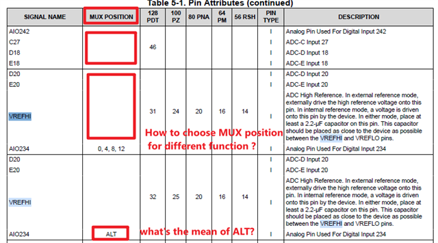

我对 F28P55数据表感到非常困惑、为什么有两个 VREFHI 引脚、具有相同的功能?
我认为下面描述了引脚属性的冲突、
我不知道如何使用这些引脚作为 ADC 输入?、因为下面所述的内部基准电压将驱动 VREFHI 输出。
VERFHI 和 VERFLO 上的默认功能是什么?

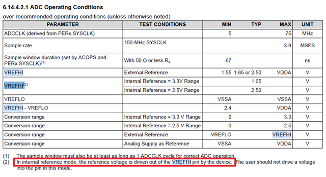

勘误表中称"当 ADC 基准设置为 VDDA/VSSA 时、VREFHI 和 VREFLO 引脚可用作器件上 ADC 的额外输入通道。 "
但我可以找到如何将  ADC 基准设置为 VDDA/VSSA?
VREFHI 和 VREFLO 上建议的功能和硬件设计是什么?

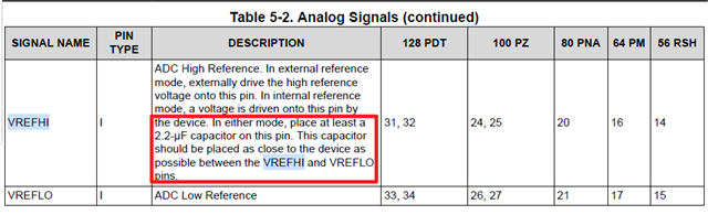

    [quote userid="571998" url="~/support/microcontrollers/c2000-microcontrollers-group/c2000/f/c2000-microcontrollers-forum/1464560/tms320f28p550sj-questions-on-f28p55-128pin-vrefhi-vreflo-mux-position-default-fault-function-alt 为什么有两个 VREFHI 引脚、也有相同的功能?
    Q1:此器件中有5个 ADC、以满足较大封装的性能要求添加了2个 VREF 对(128QFP 和100QFP)。
    问题2:我会检查完整的表格、并在下一次修订的数据表中进行调整
    问题3:我想我们只需要在这里再增加一行、作为有关我们何时将这些引脚用于数字输入和输出的注意事项。
    Q4:I 将恢复 VREFHI 和 VREFLO 引脚的默认功能
    Q5:关于 VDDA/VSSA 作为基准引脚的问题、我会介绍。
    Q6: 使用 VREFHI 和 VREFLO 引脚作为基准时、我们需要遵循表5.2中的建议条件。
    当用作 ADC 输入时,需要遵循 C2000 ADC 的一般 ADC 输入指南(根据应用放置 RC 网络)。
    尊敬的 Zane:
    Q5:关于 VDDA/VSSA 作为基准引脚、我将给您回看。
    TRM 中有一个部分用于指定将 VREF 引脚配置为 VDDA 和 VSSA 的设置
    为了将 VREFHI 和 VREFLO 引脚用作模拟输入引脚、需要为所有 ADC (A、B、CD 和 E)配置两个寄存器。

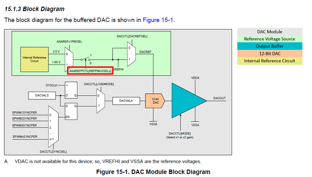

    我不同意你的看法。 因为它用于 DAC 基准电压:
    我认为 VREFHI & VREFLO 被用作外部 ADC 基准、如果使用 ADC 内部基准、内部基准电压将驱动这些引脚、因此我认为这些引脚不能用作 ADC 输入引脚。
    您可以在下图中看到、VREFHI 未连接到 ADC 输入、如何将这些引脚用作 ADC 输入引脚?
    Zane
    尊敬的 Zane:
    关于 DAC、我们不能选择使用除 VREFHI 引脚之外的任何基准。 因此在这种情况下、我们不能将基准引脚用作 ADC 输入。
    BR、
    Nilesh
