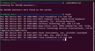

为什么它没有连接。 开箱即用的电路板和 CCS20。 不管用。 无法刷写目标板上的代码。
    很抱歉您遇到此问题。 您能看一下该应用手册吗?  https://www.ti.com/lit/pdf/spracf0
    Ben Collier

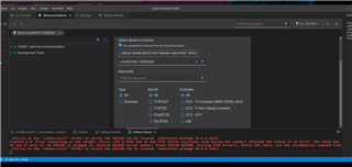

    为什么您提供了旧版本应用手册的链接。 您可以从我发布的图像中清楚地看到它是20.x 这是一个明显的改变的外观比旧的 Eclipse 版本。
    到目前为止、它确实无法在一台计算机上运行。 现在更新的.2版本已安装在另一台运行22.04 Ubuntu 的计算机上、并且无法识别该主板。
    您好、Fred:
    您是否正在使用此电路板?
    https://www.ti.com/tool/LAUNCHXL-F280049C
    该板使用 XDS110连接。 您的屏幕截图显示您将使用的是 XDS100的目标配置。
    我很快就找到了。 以前从未使用过 ccs20 IDE、因此花了一些时间尝试找到更改该设置的位置。 它现在已在两台计算机上启动并运行。
