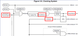

我的客户使用 IEC60730-1 STL 在 F28075上执行 OSC_CT。
OSC_CT 在 POST 和 PEST 上运行。
对于 POST 和 PEST 值、它们使用 TI 建议值。
尤其是对于 PEST、它们使用的最大值:1320、最小值:1300 (+10和-10)
在-20C 试验室中、OSC_CT 会报告 PEST 错误。 而不是在25C 下发生。
他们有2个问题、如下所示。
1.是否有外部 XTAL 振荡频率的输入容差
2.在低温环境下,指定的时钟网(红框)是否会有一些变化?

    Ted、
    在低温条件下、我们将不得不假设内部振荡器在最坏情况下的误差为3%。  我们应调整合格范围、以适应这种级别的误差。
