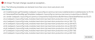

我再次尝试在工程上启用 DCSM 模块、在尝试检查生成的文件时出现以下错误、并且 SysConfig 无法生成、这也是因为相同的错误。
我曾尝试删除旧配置并使用示例、但仍然得到相同的错误。
您能告诉我在哪里可以检查已声明的模板以删除额外的文件吗?
Jens
    Jens、您好!
    您使用的是哪个版本的 C2000Ware? 我将自行测试此问题并确定问题的原因。
    Luke
    您好! 我代表 Jens (实际上他代表我写的),我们使用的是 C2000版本5.02.00-4-00-4和 code composer 版本  12.7.0.00007。 我将尝试删除该工程并再次获取该工程、因为对于一位没有在 SysConfig 中完成配置的同事似乎没有此错误、mybe 与我过去的配置有关。
    好的、明白了、如果在删除项目后仍然遇到此问题、请告诉我。
    Luke
    由于一些原因,我的 replys 没有发布。 删除所有内容多次后,错误仍然存在,我找不到模板的声明位置。 到目前为止、我设法在另一台同事的计算机上执行所需的配置、但我仍想知道是否有解决此问题的方法。
    尊敬的 Teodor:
    我明天会尽量重复这个问题。
