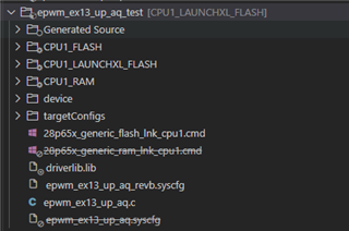

我正在 Code Composer Studio (CCS)中的一个项目中、需要使用两个不同的 SysConfig 文件:一个用于 REVA、另一个用于 RevB。
我的目标是根据活动编译配置在这些配置之间切换。
到目前为止、我已经尝试使用"exclude from build"选项来管理在从 REVA 到 RevB 的编译过程中包含的 SysConfig 文件。
但是、在添加我从其他工程复制的版本 B 的配置时会遇到困难。 该项目根本无法编译。
有人可以提供有关如何在 CCS 中有效设置多个 SysConfig 文件的指导或最佳实践吗? 如有任何关于管理文件包含/排除或使用编译变量来实现此过程自动化的建议、我们将不胜感激。
提前感谢您、
S.t
    尊敬的 UserHomeInit:
    我个人没有尝试在我的项目中使用多个.syscfg。 但是、您可以在不同的编译配置之间包含不同的 SysConfig 文件。 我刚刚尝试将.syscfg 从特定的构建配置中排除、它是编译的、没有任何问题。
    修订版 A
    RevB
