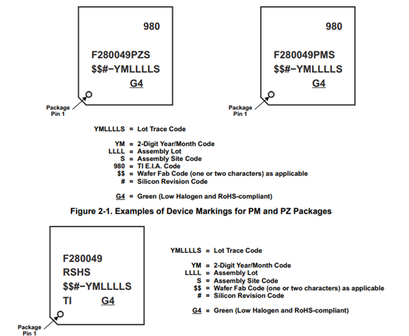

讨论了 SCI 模式烧毁故障的问题。 参见上一篇文章:e2e.ti.com/.../tms320f28375d-tms320f28375d-sci-boot-mode-fmstat-register-contents-01010
    您是否有可能将器件送到 TI 进行分析? 在上一主题中、您指出50个器件中有7个无法运行。 这些器件是否具有 与正常工作器件相同的批次跟踪代码和细节、例如:
    谢谢。此致、
    Charles
    Charles、è re
    是、这些器件具有 与正常工作器件相同的批次跟踪代码和细节。 然后、 如何将器件交付给 TI? 只需把时间交给我们当地的 FAE、可以吗?
