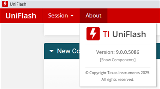

当我使用 Uniflash 更新 F28M36P63C2的固件时、会出现以下异常信息。
怎么了?  它是否会影响更新过程?
但 更新似乎成功完成、通过 Uniflash 提供的验证功能来验证。

    尊敬的 Ethan:
    这是哪个版本的 Uniflash、最新的9.0? 您是否能够使用 CCS 对器件进行编程?
    谢谢。此致、
    Charles
    您好、Charles:
    我认为 Uniflash 应为最新版本、如下所示:
    通过 UniFlash 进行更新的结果可能正确、因为验证成功。

    我担心错误提示意味着我们的项目存在一些问题。
    Ethan
    好的、由于您可以通过 CCS 进行编程、应该说 CCS20和 Uniflash 9.0目前使用相同的 DLL 来对后端上的应用程序进行编程。 我必须从 Uniflash 团队那里了解更多信息。
    谢谢。此致、
    Charles

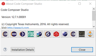

    并且我可以使用 CCS 对器件进行编程。
    您使用的 CCS 的具体版本是什么?
    Ki
    尊敬的 Ki:
      我的 CCS 版本如下所示:
    BRS
    Ethan
    谢谢。 CCS 12.7.1是较旧的版本。 您是否可以尝试 UniFlash 8.7并查看其版本是否适合您?
