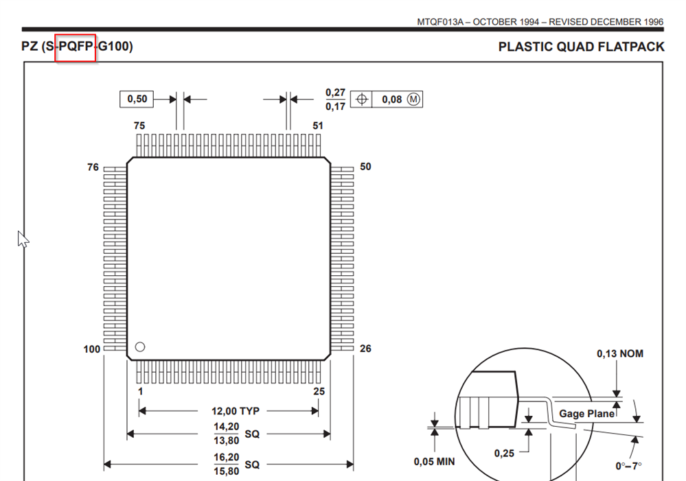

在数据表 11.1封装信息(第264页)中、100引脚封装是"PQFP"封装。 现在、客户想要检查"LQFP"封装的数据是否正确?  我在网上搜索、LQFP 和 PQFP 的区别在于厚度。 该厚度信息是否位于 LQFP 或 PQFP 的数据表中?

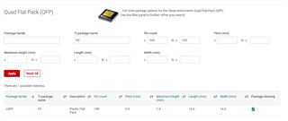

    DS 末尾的机械结构正确。   请从 TI.com 封装搜索中查看此参考、其中该封装属于 LQFP 系列:
    我不知道为什么机械结构中会有 PQFP 标识符、但这些标识符来自于 TI 封装团队、而不是特定于 C2000。
    机械有什么问题吗?
    尊敬的 Matt:
    客户记录  器件的信息时、他们 会注意到数据表两个封装名称"PQFP"和"LQFP"因此 、客户担心数据表中的尺寸值有错误
    因此、帮助澄清数据表中的芯片尺寸正确然后正确封装名称"LQFP"客户忽略"PQFP"这样吗
    此外、我认为我们应从数据表中删除"PQFP"以避免误解。 谢谢!

    我明白、我需要跟包装团队跟进、以澄清此问题。  看看 DS 中的其他机械结构、我也看不到这个附加标记、因此我认为不需要这个标记(正如您所说的可能会让人困惑)。
    此致!
