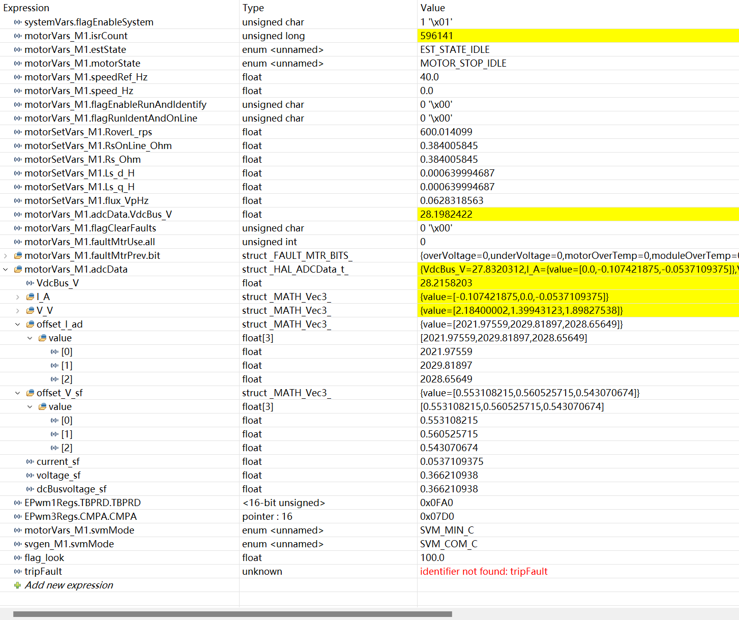

Δ T_LEVEL_Δ IL_M1.flagEnableRunAndIdentify 1时、报错:Δ i moduleOverCurrent = 1中遇到了问题、当我将motorVars μ A 你好、我在调试DMC 目前查询报错点是:
if (HAL_getMtrTripFaults (obj->halMtrHandle)!= 0)
obj->faultMtrNow.bit.moduleOverCurrent = 1;
我查询不到原因、需要指导一下、图片是我调试过程中的一些变量 μ A
另外、我调试的时候没有带电机如下 ć;
最后、我这边猜想是某种配置出现了问题、比如是跳闸保护等配置、但是没有找到相关配置点。μ A
    这个错误是包括了过流、过温等总和的、如果运行就报错误的话、很有可能是fault引脚配置的问题 μ A
