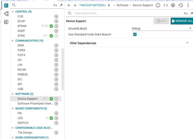

hi champs、
我是为我们的客户提出这个问题。
在 SysConfig clocktree 函数中、当我们修改 LINACLKDIV 时、我们在 clocktree.h 中未看到任何变化
我们如何知道它是否正确更改?
同样、对于 NPUCLKDIV。
    韦恩、您好!
    您需要启用"器件支持"才能通过 CLOCKTREE 工具更新时钟设置。
    尊敬的 Hadi:
    我们在提出这个问题之前就这样做了、结果没有任何帮助。 (请注意、其他时钟设置(如 SYSCLK)是有效的。
    你是否成功地在自己身边生成与这两个时钟相关的代码?
    请注意、我们可以通过手动代码来处理此情况、但我们只希望您澄清这是否为 SysConfig 问题、以及是否有其他设置?
    尊敬的 Hadi:
    您有更新吗?
    韦恩、您好!
    这将是器件初始化代码内生成的 device.c 文件中的更新。
    我将着手进行更新、并计划在此 E2E 中共享将更新的特定文件。
    并且将在下一个 C2K 版本中添加此修复程序。
