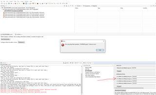

当我对 OTP 进行编程时、会遇到屏幕截图中所示的错误:原因是什么? 谢谢
Charles

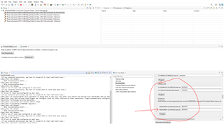

    我可以确认、在地址0x78016到0x3FFFFFF0对 JTAGPSWDH1进行编程确实有效:
    尊敬的 Charles:
    使用0xFFFFFFFF 的 Z1-GPREGx 值对新单位进行编程时、是否存在错误?
    Joseph

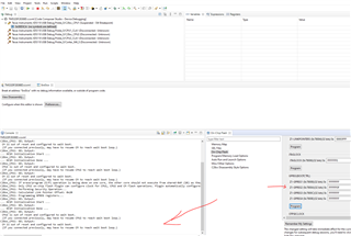

    我尝试了另一个 HW (这一个是使用 JTAG 锁定编程的、因此我预计对 Z1-GPREGx 进行编程应该可以正常工作)、但没有反馈、似乎过程卡住了、请参阅屏幕截图。
    尊敬的 Joseph:
    我终于成功使用 CCS 20.0.2对该 OTP 进行编程、我使用的是旧版本 CCS 10。
    Charles
