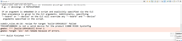

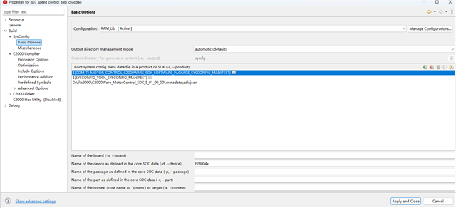

我想在 CCS 中嵌入 SysConfig。 我按照 E2E 论坛上的方法将 SysConfig 嵌入到 CCS 软件中、但发生了错误。 我可以问一下如何解决该错误吗? 我使用的是 F280049C MCU。 非常感谢您的回答。

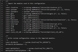

    您能否显示无标题.syscfg 文件的内容? 您可以在代码/文本编辑器中打开它。
    Skyler
    这是不包含.syscfg 文件的文件目录。
    我想查看 untitle.syscfg 的内容。 它应该如下所示:
    此屏幕截图来自不同的 syscfg 文件、因此不要担心内容是否不同。
    Skyler
    请检查。 感谢您的耐心。
