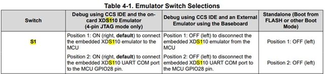

我有一个关于端口28用作 GPIO 输出的问题。
我注意到低电平电压大约为1.8V、而不是预期的0V。
为什么会发生这种情况?我如何改变它?
提前感谢您的任何帮助! 我将不胜感激。
    尊敬的 Enes:
    您在此 F28P65x 电路板中使用的硬件是什么? 这是我们的评估模块之一还是定制电路板?
    我第一种倾向是提供给 MCU 器件的电压存在一些问题。  您是否正确地为所有 VDD 和 VDDIO/VDDA 引脚供电、以及为输入电压提供适当的去耦?
    接下来需要评估到 MCU 的其他外部连接、是否要确保所有输入都钳位在0V 和3.3V 之间
    GPIO28引脚上是否有任何上拉或下拉?
    Peter
    现在我知道原因。 您必须将开关1上的位置2设为 OFF。
    现在、低级内容是正确的。
    不过,非常感谢您的回答:)
