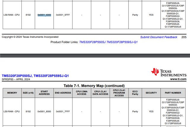

我请求我的客户为 CLA F28P55x 提供支持。 它们还重现了如下相同的问题、0x4000和0x14000都可以运行 CLA Prog、您能否解释数据表为什么澄清 LS8 RAM-CLA Prog 和 LS9 RAM-CLA Prog 仅适用于地址0x4000和0x6000。 谢谢。

    在 F28P55x 器件上、LSRAM 8和 LSRAM 9的地址由 CPU 和 CLA 不同、即使它们使用相同的物理存储器块。 CLA 访问 LSRAM 8和 LSRAM 9时、它需要使用 0x4000 - 0x5FFF 和0x6000 - 0x7FFF 范围内的地址。 当 CPU 访问 LSRAM 8和 LSRAM 9时、它需要使用 0x0001_4000 - 0x0001_5FFF 和0x0001_6000 - 0x0001_7FFF 范围内的地址 。
    其原因是 CLA 的地址总线最多只能增加到16位、而这些由 CPU 寻址的存储器元素的地址大于可保存的16位地址。 这能回答他们的问题吗?

    但似乎是 cmd 为 LSRAM 8和 LSRAM 9分配的 范围为 0x0001_4000 - 0x0001_5FFF 和 0x0001_6000 - 0x0001_7FFF 。  CLA 程序通常可以在此处运行。 为什么?

    我不确定我是否理解这个问题。 您是否引用了 C2000ware 为 F28P55x 提供的链接器 cmd 文件? 28p55x_cla_ls8_9_ram_lnk.cmd 或28p55x_cla_ls8_9_flash_lnk.cmd
    使用 RAM 构建时、CLA 程序需要加载到 CPU RAM 地址、并从 CLA RAM 地址运行。 通常、这些地址是相同的、但在 LSRAM 8和9中、它们是不同的、因此您可以在 28p55x_cla_ls8_9_ram_lnk.cmd 文件中看到用于 Cla1Prog 的不同地址。
