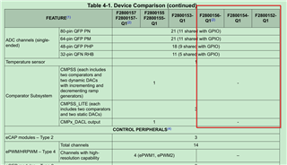

我们发现在数据表中、F2800152不支持 HRPWM、如下所示。

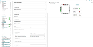

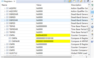

但是、客户在对 F2800152进行调试时尝试启用 HRPWM 支持、它可以在 SYSCFG 中配置、生成的文件可用于构建项目、并且项目在 F2800152上运行而不会出现任何错误。 我猜测 HRPWM 实际上并不是在 F2800152芯片上工作。

CMPAHR 寄存器是可访问的。
在从 SYSCFG 到 F2800152中可以选择"Enable HRPWM support"

    团队了解 SysConfig 中存在此问题。 HRPWM 在这些器件上不受支持。 将修复 SysConfig 和"Memory"视图的问题、以隐藏外设/基于 GPN 更新存储器。 不过、我不能就此提供确切的日期。
