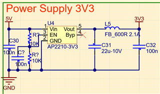

在我们的工程中、我们使用的 是 TMS320F2800157 C2000系列 MCU。 附了 MCU 电源原理图。

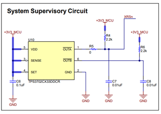

 LAUNCHXL-F2800157套件中 使用了 TPS3702CX33DDCR 电压监控器。
 TMS320F2800157中有一个内部电压监控器 、但它足够运行吗?
我们是否应该使用外部电压监控器 IC?
此外、用于生成3V3输出的 LDO 的使能阈值为2V。 我们是否可以通过分压器(而不是使用外部电压监控器)来调整使能阈值?

    有三个电压监控器(I/O POR、I/O BOR、VDD POR)都必须在器件开始运行之前释放其各自的输出、但并非所有电压监控器都支持在启动后运行。   如果器件在应用运行时需要监控电源电压、则需要使用外部监控电路。
    有关 LDO 的问题、请参阅器件数据手册、了解使能引脚的电压范围。

    根据数据表、建议的电压范围约为3.63V 至3.1V。
    最坏情况下的 I/O POR 为2.8V。
    所以根据这个结论、在2.8V 及以上至3.3V 的电压下、MCU 能否正常工作?

    2.8V 处于 BOR 范围内、不建议在2.8V~3.1V 范围内工作。
