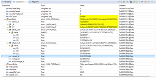

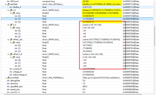

我目前在 TMS320F280039C 工作、这里我面临电流和电压偏移问题、正在检查 DMC 1级的硬件连接。
直流母线电压的反馈正确。
请帮我解决这个问题。

    我观察到了上述反馈。 我无法读取偏移值、这是我收到的一些无用值。
    也许我不知道这是否可能是硬件问题!
