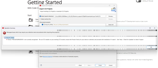

我已从 Code Composer Studio V10.3.1.00003的"支持的产品和硬件"中确认 支持 TMS320F28P650DK。
但是、我在尝试创建新工程时找不到它。
此外、我尝试从 C2000ware 导入示例代码、选择适合的系列"f28p65x"、但会显示错误。
您可以 在下图中检查这两个问题。
我想知道是否有任何解决方案。
Alessandro
    尊敬的 Alessandro:
    您在屏幕截图中突出显示的器件不是 F28P65x、而是 F28PLC95、它是不同的器件型号、不再可用。 请更新您使用的 CCS 版本以获得 f28p65x 支持。
