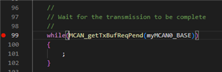

我知道这样一个事实、即代码在这段时间有库存:
这是因为 MCAN_TXBRP 为2、所以这意味着缓冲区仍处于等待发送的状态。
我只是想再次确认一下、我没有错过硬件上任何其他与 CAN 相关的更改。

    您好、Zackary、
    这是我正在使用的代码、与示例中的代码相同、只是做了一些修改、以实现对 GPIO 的测试:

      // Wait for the transmission to be complete
      while (MCAN_getTxBufReqPend(myMCAN0_BASE))
        if(counter > 200000)
            TogglePair();
            counter = 0;
        counter++;
      // Stop Application.
      ESTOP0;

    为了完成这个线程、几天前、我发现收发器分线板上的一个跳线连接器松动、并且从 TI 角度来看、这个示例的文档很错误、因为这个示例显示比特率为1000Mbps 和2000Mbps (实际上是500和1000)。
    在更改跳线连接并将独木舟仿真上的波特率校正为实际比特率后、现在该示例正在工作。
    我建议 TI 更正文档或更改 syscfg 文件以与文档匹配。
