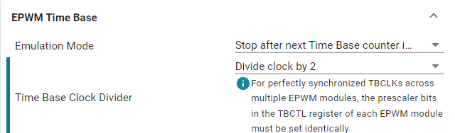

尊敬的专家:
我发现以下设置只会生成注释掉的代码。 这样、它根本不会产生任何影响?
我的客户调用 driverlib 函数、将其设置为1分频作为变通方法、并且知道使用2分频会导致 MCU 内部出现硬件问题。 他们只是想确认该设置是否有效。 此外、这将在未来得到解决吗?
挂起
    挂起、
    我刚刚尝试了 SysConfig、更改了时钟分频器、可以看到 board.c 更改
    不确定你的意思是它不改变?
    我看不到任何问题
