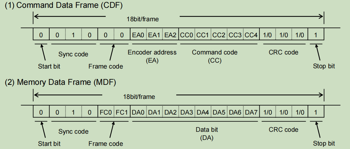

最近、我需要实施通信协议 A -格式、这与 t -格式非常相似。 但是、我发现只有使用 DSP 外设才能完成此任务。 A -格式通信的帧格式如下:每帧包含18位、所需的通信速率为2.5Mbps/4Mbps/6.67Mbps/8Mbps/16Mbps。
如果使用 SPI、则 SPI 的最大数据位宽为16位、因此无法满足要求。 如果我们使用系统时钟为150m CLK 的 SCI、就无法实现分频来满足通信速率要求。
是否有任何方式、最好是一种方便的方式来实施 A 格式通信? 我最近还了解了 CLB。 我想知道与 CLB 组合是否可以实现这一点。

    它可以使用 CLB 来实现。 CLB 计数器可以改作移位寄存器、从而帮助重新创建通信外设的行为。 有关如何为计数器实现移位/串行器模式的示例、建议参阅 CLB 示例22。
    Luke

    Luke、谢谢。 我来试一下。 衷心感谢。
