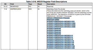

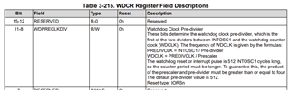

尊敬的专家:
2800137中对寄存器 WDPRECLKDIV/WDPS 的描述与280039手册中不同。 我可以问是否将2800137寄存器 WDRECLKDIV 分配为2意味着 PREDIVCLK = INTOSC1/2048?
Anka Zhang
    尊敬的 Anka:
    [报价 USERID="565380" URL"~/support/microcontrollers/c2000-microcontrollers-group/c2000/f/c2000-microcontrollers-forum/1471800/tms320f2800137-wdpreclkdiv-wdps-are-described-in-2800137-different-from-those-in-the-280039-manual "2800137寄存器 WDPRECLKDIV 是否被分配为2意味着 PREDIVCLK = INTOSC1/2048?[/QUOT]
    是的、这是正确的。
