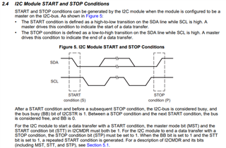

用户使用 F2800137 I2C 目标模式。
用户想知道位 I2CSTR.BB (总线忙)状态、以及当缺少停止但检测到以下启动时、它如何变化?
它会一直保持1吗?
    韦恩、您好!
    很抱歉、我们没有在这里得到更早的回复。
    我这里有一个来自(https://www.ti.com/lit/ug/sprug76b/sprug76b.pdf)的屏幕截图、其中描述了 I2C 启动/停止条件
    请注意第二句到最后一句。 当 BB 位被置为1且 STT 位被置为1时、会生成一个重复起始条件。
    这是否有助于澄清 BB 位的功能?
