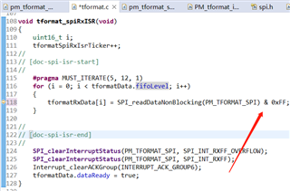

    1.在 tformat.c 中、在接收数据时、为什么只采用 SPI_RXFIFO 中数据的低8位? 只需按照例程接收16位是否必须不正确?

    1. 在 tformat.c 中、为什么在接收数据时仅采用 SPI_RXFIFO 中数据的低8位? 只需按照例程接收16位必须不正确?
    这与定义的 FIFO 宽度(字大小)和 T-format 字 段中的位数有关。 掩码确保在响应的解码中仅使用所需的位。

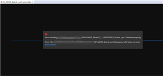

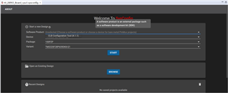

    非常感谢     您的 详细 回答、 但 我 在              过程中遇到了 syscfg 无法正确添加和配置的问题:
    1、我的 CCS 版本是12.8.1.在 CLB_TOOL_USER 指南中按照现有 DriverLib 项目中的5个启用 CLB 工具操作后、我遇到以下问题:
    通过将文件复制到工程目录中、将 CLB 示例文件夹中的"empty.syscfg"文件(C2000Ware_5_04_00_00\driverlib\f28p65x\examples\c28x\clb\empty.syscfg)添加到工程中。但是、CCS 不会询问我是否启用了 SysConfig。
    双击打开"empty.syscfg"、、将出现错误:
    加载"xxxxxxx\28P650DK9_Board_CPU1\Release\syscfg"时出错
    点击空白部分后进入界面选择芯片型号。
    2、我尝试了使用 pm_tformat_f28p65x.syscfg 并创建一个名为28P65_Board_CPU1_syscfg 的新文件、发生了相同的情况。
    我想在 PM_tformat_f28p65x_lib 中使用 CLB 设计、从一个新的 CLB 逻辑块开始、并根据我工程的 syscfg 中的 pm_tformat_f28p65x.syscfg 完全配置该逻辑块。
    但是、在保存 syscfg 后、当我再次打开 syscfg 文件时、我又回到了芯片模型选择界面。

    双击打开"empty.syscfg"、将出现错误:
    加载"xxxxxxx\28P650DK9_Board_CPU1\Release\syscfg"时出错[/QUOT]
    所示目录是否为您需要该文件的位置?  确保路径中没有空格-我在过去遇到过与此相关的问题。

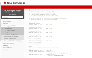

    请参阅图2-10、P65x 的输入/输出和 CLB 用法。 在提供的示例中:
    TxEN -->逻辑块4 OUTLUT4 --> CLB_OUTPUTXBAR2 --> GPIO1。 您需要更改此值以适应 GPIO75。 就越准确
    TxEN --> Tile X OUTLUT4 --> CLB_OUTPUTXBAR8 --> GPIO75 、其中 tilex 是您移动 Tile4内容的位置
    接下来、检查其他输入/输出连接、包括逻辑块之间的连接、以确保它们理解您所做的更改。
    为什么 spi_bitrate 为500000
    外部晶体振荡器为25MHz。
    SPI 处于外设模式、由 CLB 计时。 此配置中实际上未使用比特率。
    SPI 时钟频率由  /solutions/boostxl_posmgr/shared/include/tformat.h 中设置的 CLB 时钟速率决定
    对于给定的示例、CLB 的时钟频率为100MHz。 我怀疑 OSC 发生了改变、器件没有在200MHz 上计时(从而产生100 MHz 的 CLB 时钟)。 您可以使用 syscfg 来帮助实现这一点。 如果您确实使用了 syscfg、则删除随示例提供的 device.c 和、并改用 syscfg 生成的 device.c 和 device.h。

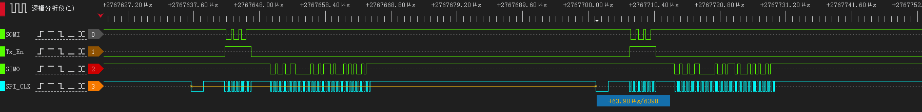

    Lori、您好!
    我使用逻辑分析仪提取 SPI_CLK、TxEn、SOMI 和 SIMO、并使用数据 ID 2进行通信测试。 波形图如下所示:
    在编码器响应数据 ID 的等待时间中、SPI_CLK 是正确的。 编码器返回的数据和通信时序是正确的。 但 SPI_CLK 确实存在问题、具有1.97us 的超低电平。
    在我的应用中、tformat 通信每62.5us 进行一次、读取 SPIRXBUF 数据和解包、发送数据 ID 完成后、上述低电平发生周期也接近62.5us。 SW 则会抱怨 CRC 错误。

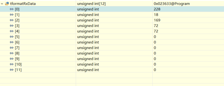

    观察并解码波形、编码器返回的数据为0x49 0x04 0xE8 0xA5、这对应于我使用的23位 Tamagawa 编码器。
     分别检查 SPIRXBUF 和 tformatRxData:
    SPIRXBUF    tformatRxData
    0xFFE4 228 (0xE4)
    0x9812 18 (0x12)
    0xE8A9 169 (0xA9)
    0xE248 72 (0x48)
    0xE248 72 (0x48)
    以这种方式看待时间序列没有什么问题。

    尊敬的 Lin:
    波形是否与接收到的数据一样正确? 但 CRC 不正确?
    CRC 由 CLB 逻辑块在接收消息时计算。 建议仔细检查 CRC 生成逻辑块的输入/输出配置。
    -Lori
    您好、Lori
    在过去两天里、我对 CLB 设计进行了全面检查和思考。 最终、我发现在 tformat_f28p65x_comms_demo 工程中、SPI 数据宽度配置为16位。 但是、根据通信设计、它应该是10位。 经修改后、tformat 通信恢复了正常。

    2.我为什么在将 SPI 数据位宽更改为10位后巧妙地避免了起始位和结束位? 看到接收到的数据直接不包含起始位和停止位。 它是惊人的。[/报价]
    我很惊讶它没有被记录在案...我记得 FIFO 中的对齐方式如下所示。
    从 FIFO 中读取数据时、在 SPI ISR 中、数据被0xFF 屏蔽、仅获得低8位。
    X S 1 2 3 4 5 6 7 8   <- 10位、X 是无关位、S 是第一个起始位
    D S 1 2 3 4 5 6 7 8   <- 10位、D 是上一个定界符位、S 是新起始位
    D S . 等等
