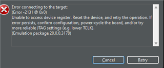

我应用了 LAUNCHXL-F2800157的新 LaunchPad、当我打开它并使用 CCS12.8.1连接到具有  F2800157示例代码的 PC 时、CCS 将首先更新 XDS110固件、固件更新完成后、我尝试下载一些代码、其中会显示以下错误
首先、XDS110应该正常、我可以在硬件中看到它
我只是将跳线设置保持为默认值、没有任何变化。
    您是否可以将设备置于等待引导模式并重试? 此外、还检查 VDDIO / VDD 电压电平。

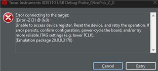

    你(们)好
    当我尝试使用等待引导模式时、它将显示下面的错误
    我测量的是3.3V 和5V 电压、电路板上没有问题。 我需要在哪里测量电路板上的 VDDIO?

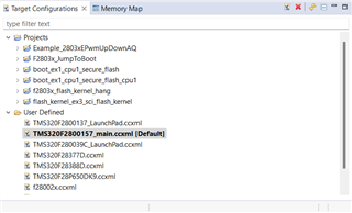

    我可以运行同一个项目、当您尝试连接时、您的默认目标配置是什么? 您可以转到 View > Target Configurations 进行检查。 请确保其设置为 F2800157目标配置。
    此致!
    Matt
    很抱歉因为我的假期而延迟回复、
    我的用户定义的目标配置中似乎没有任何内容。 我是否需要在此添加一些文件? 如果是、您可以帮助将 configuarion 文件分享给我吗? 谢谢
    您好、Gary、
    我将原始 F2800157目标配置文件从 C2000Ware 导入到了用户定义的目标配置中:
    C2000Ware_X_XX_XX_XX\device_support\f280015x\common\targetConfigs\TMS320F2800157.ccxml
    可能已经存在与工程相关联的目标配置。 您可以通过展开"Projects"文件夹(而不是"User Defined")并打开相应项目的文件夹来确认其设置为默认值。
