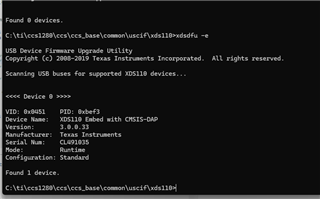

我使用的是 Launchxl-F280049C 和 DRV816xEVM。 我将电机驱动器 EVM 放置在 MCU EVM 的相应接头(J1、J2、J3、J4)上。 我让电机 GUI 在一定程度上正常工作。 然后它随机断开连接、然后停止检测我的 LaunchPad。 然后、我打开 CCS 并尝试刷写器件、但得到了下面的错误。 我不明白出了什么问题,因为我没有把任何东西弄乱。
错误消息:
初始化仿真器时出错:(错误-260 @ 0x0)尝试连接到 XDS110失败。 原因可能有一个或多个:未连接 XDS110、固件更新无效、XDS110序列号无效或 USB 电缆故障。 可以使用安装目录.../ccs_base/common/uscif/xds110目录中的 xdsdfu 实用程序更新固件和序列号。 查看此处的 XDS110SupportReadMe.pdf 文件以获取相关说明。 (仿真软件包20.0.0.3298)
此外、我还有另一个 Launchxl-F280049C 实例。 我连接它后,原来的一个给我的问题,并能够编程它没有问题。 但我确实需要这两个、因为我不能永远拥有我的团队成员。 另外、不工作的器件会切换复位 LED、而不工作的器件在引导时不会使 LED 闪烁。 但我认为这不重要、因为有错误的驱动器在启动时始终切换 LED。
我需要购买新的吗?或者 XDS110有问题吗? 谢谢、请告诉我。
    此外、我进入所示的目录、即使插入了 XDS110、也没有检测到它。
    没关系,我解决了我自己的问题。 要解决此问题、请从设备上拔下电源线。 按住 S1按钮(RESET)、然后在按住的同时插回电源。 然后在上电后释放 S1按钮。 这应该会复位器件、一旦再次运行 xdsdfu -e、就会检测到它。
