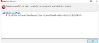

你(们)好 在 CCS 12.8.1中、不导入 C2000WARE 5_04_00的 Driverlib 示例。
不仅是28388、而且无法实现所有 C2000 MCU。
错误消息如下所示。
位域示例工作正常。
    C2000Ware 软件包的安装位置是什么? 它是否位于默认位置 LF C:\ti? 您的项目路径似乎存在一些问题。
    您能否确认删除工作区并重新创建工作区是否可以解决任何问题。
    Ozino
    您好、我确认工作区文件夹已移动且工作正常。
    谢谢你。
