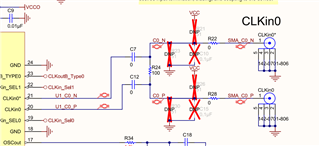

 我使用50欧姆源100 MHz 正弦信号驱动 CLKin0引脚。 我放置在 R30 50 Ω 和 C10 100nF 上。 我移除了100 Ω R24。  CLKin0*端接50 Ω。 R28和 R22是100nF 电容器。 所以输入是交流耦合的。

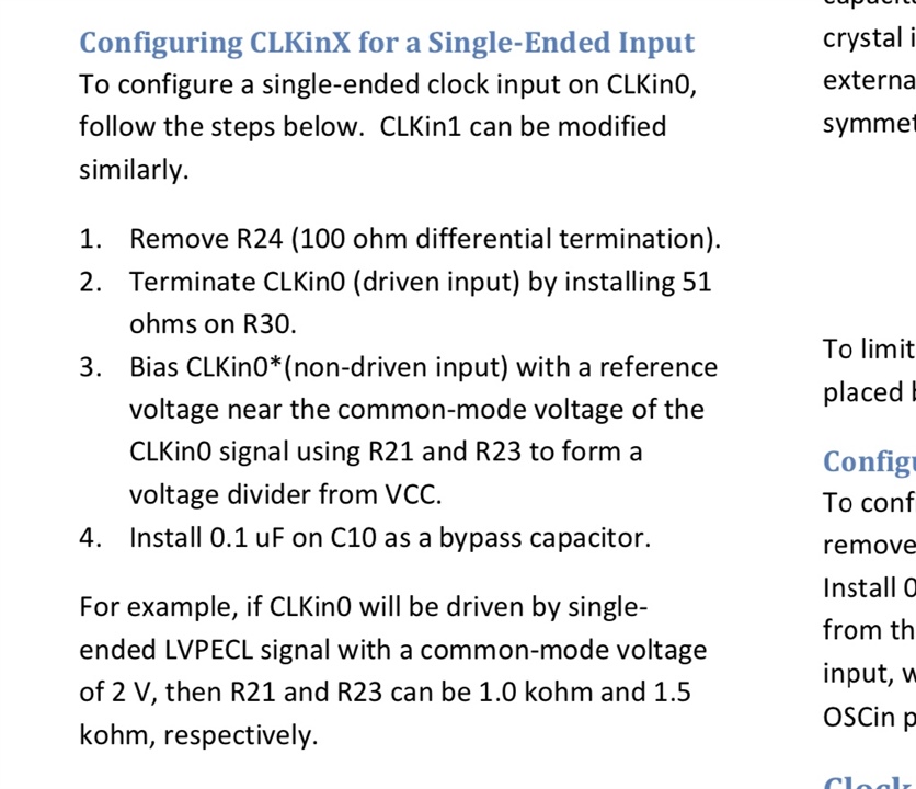

    您好:
    您说的是正弦波、意思是 SE。
    有关正确的 SE 输入端接、请参阅附件。
    Vicente

    尊敬的 Gruffalo:
    未使用的一侧是否偏置到 VDD /2?
    这将通过为 CLKin0组装 R26和 R30来完成。
    Vicente
    尊敬的 Vicente:
    我明白了。 因此、如果我理解正确、LMK00301就没有用于输入的内部偏置。 是否应始终在外部正确提供?
    好极了。
    尊敬的 Gruffalo:
    正确。
    Vicente

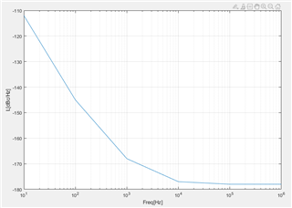

    您在这里使用的参考时钟的 PN 是什么? 我想看看 DS。
    Vicente
    尊敬的 Vicente:
    已附加源图。 不应该是问题所在。
