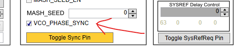

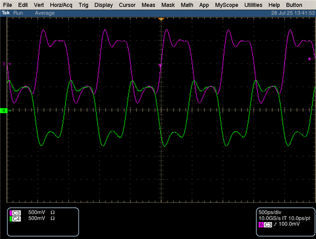

我正在 测试 LMX2594PSEMV 评估板。  希望在 1GHz 下生成两个输出信号。 为此、我们在 TICS Pro 上应用了以下配置:
我们可以检查这两个信号、如所示的图中所示。 但是、在此之后、我们需要同步两个输出、以便能够控制输出之间的延迟(我们知道 MASH_SEED 函数控制相对于输入基准的输出)、这是我们所面临的困难。

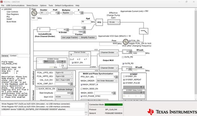

根据 LMX2594 数据表 “确定 SYNC 类别的图 27 “、 我们的应用应为类别 2。 这意味着需要 SYNC。 我们使 VCO_PHASE_SYNC 进行 SYNC、之后、N 分频器的值自动更改为 10、IncludedDivide 为 4。 N 分频器会给出误差、因为必须大于 28、这将我们的配置合并在一起。
您能为我们提供支持吗?
我们是否应该更改任何“用户控制“位? 我们将 INPIN_FMT 设置为 SYNC=SYSREF=LVDS、并检查 INPIN_IGNORE。 SYNC 引脚的用途是什么?
我们还尝试应用 MASH_SEED 函数、方法是启用 MASH_SEED_EN 并更改 MASH_SEED 值、以检查我们是否可以看到输出信号有任何变化、但无法看到。 您能提供一些建议吗?

    尊敬的 Sandra:
    在 SYNC 模式下、N = 10 小于最小值 N 分频器限制。
    则需要降低 Fpd 来增加 N 分频器。 例如、
    现在您处于 Cat.2 同步、您可以点击“切换同步引脚“按钮在 SYNC 引脚上模拟 L-H-L 操作、电路板上的两个器件都应相位对齐。
    MASH_SEED 用于调整输入和输出之间的相位、而不是用于 SYNC。

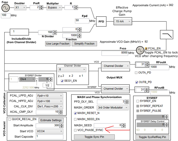

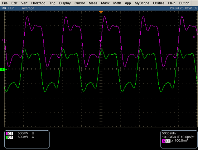

    尊敬的 Sandra:
    您是否使用 LMX2594PSEVM 电路板?  请阅读 EVM 用户指南 (www.ti.com/.../snau278) 以设置电路板。
    如果未启用相位同步模式、
    每当我们校准 VCO 时、就会得到不同的相位。 例如:
    现在、启用两个器件的相位同步位
    它们将同步。
    在 Cat.2 同步中、SYNC 脉冲是可选的。 切换相位同步位足以实现同步。

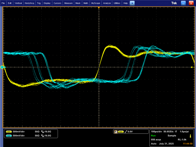

    尊敬的 Noel:
    我完全同步了两个器件。 但是、我重复了上电序列几次、得到了两个同步输出之间不同的延迟值、范围几乎为 0ps 至 20ps。
    您能告诉我这样做的原因是什么吗? 我需要确保此值在稍后调整 MASH_SEED 以稳定所需的相位延迟时可重复。
    提前感谢您的回答。
    尊敬的 Sandra:
    同步用于使输入和输出之间的延迟具有确定性。 该延迟会因器件和温度而异。 因此、同步后、器件之间的相位可能不完全相同(相位差为零)、并且如果您让它们保持运行状态、由于内核温度会随着时间的推移而上升、可能会发生一些变化。
