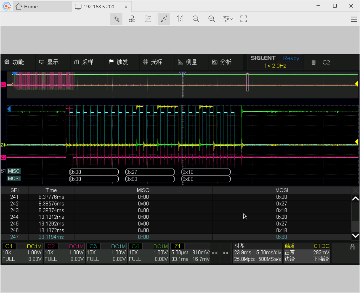

    我已经确认 CE 引脚被拉高了、是否会启用偏置源? R0 已被 0x271C 写入、因此 MUXOUT 应该是锁定的指示器。 请等待一分钟、以便我可以编写一个简单的代码来读回它。
    嗨、下面是 r0 和 r110 的回读、R0 的返回值为 0x2718、与我之前写入的值相同。 但是、看看 R110、为什么它返回 0x0129??、LMX2595 不可能、我做了什么错误?

    重新解析电路板后、我得到了 R110=0x0428、这表明 VCO 已锁定并选择了 VCO2。 所有电压均已校正。
