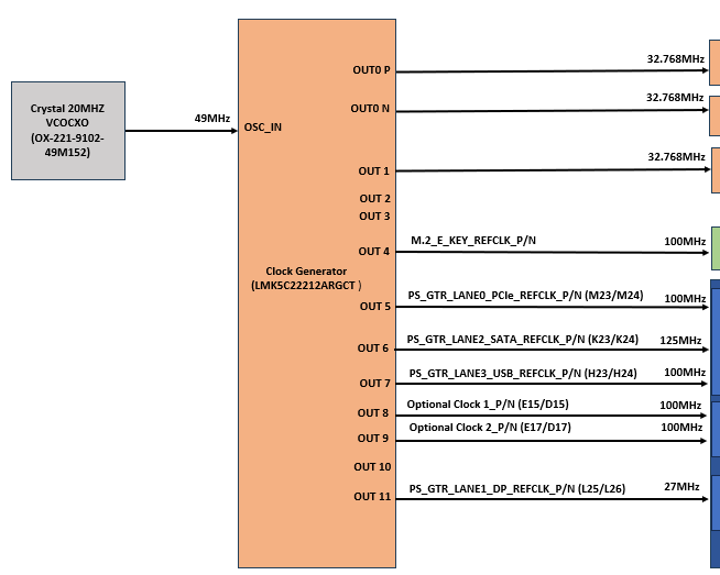

尊敬的团队:
我计划在电路板中使用 LMK5C22212ARGCT。
下面共享了电路板的时钟树。(请注意,仅检查输出时钟类型和频率,连接到 IC 的输出引脚可能不同,连接到原理图的输出引脚将是正确的引脚。)
我想要 7 个 LVDS 输出和 3 个 CMOS 输出。 抖动要求大于 100fs。
IC 输入仅通过 OXCO 晶振 (OX-221-9102-49M152 - 49MHz)。
还随附了时钟 IC 的原理图。
LMK5C22212ARGCT.pdf
请查看并提供反馈、还请解决一些问题。
GPIO、SDA、SCLK 什么是 IO 电平?
对于 LVCMOS 1.8V 输出、是否存在任何硬件方面的更改、需要区分 2.5V 和 1.8V 输出
3.我的 OXCO 是 49MHz OX-221-9102-49M152,对我的设计来说是可以的。
我只对 IC 使用 OXCO 输入、IN0 和 IN1 可以保留为 NC?
仅提及 256MHz LVDS 输出在所有时钟输出上的电流时、电路的 3.3V 总功耗是多少(如数据表中所示)?
任何建议都是根据我的抖动要求连接我的输出。
Abhishek

    尊敬的 Abhishek:
    -->请参阅数据表。 VDD 为 3.3V。
    -->无硬件。 区别发生在寄存器配置中。
    -->不用担心
    -->是的。 在寄存器配置中禁用 DPLL、以便在仅 APLL 模式下使用该器件。 如果使用 IN0 或 IN1、则必须启用 DPLL。
    -->我没有可用于您的确切配置的功耗数据。 但是、您可以使用此数据表规格作为指导(约 1A、因为 BAW APLL 和 APLL2 均启用)。
    原理图审阅:
    --> LFx 必须遵循数据表建议。
    -->如果担心 EMI 问题、我建议启用 OUT1_N 并以紧密耦合的布线方式对 OUT1_P 和 OUT1_N LVCMOS 信号进行布线、以减少发射。
    请注意、
    Jennifer
    尊敬的 Jennifer:
    感谢您的说明。
    寄存器配置中禁用 DPLL、以便在仅 APLL 模式下使用器件。 如果使用 IN0 或 IN1、则必须启用 DPLL。 这是在 TICS Pro 工具中完成的、还是进行了任何硬件更改?
    2.LFx 必须遵循数据表中的建议。
    LF1 - 470nF 和 LF2-100nF。 我的理解是正确的。
    3、除此之外、原理图还可以。 我更改了输出引脚。 请查看更新后的原理图并更新反馈。
    e2e.ti.com/.../LMK5C22212ARGCT_5F00_updated.pdf
    Abhishek
    尊敬的  Abhishek
    1.正确。 DPLL 配置是软件变化、而不是硬件。
    2.和 3. 现在看起来不错。
