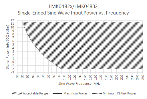

    您的 10MHz 输入是正弦波吗? 10MHz 正弦波压摆率太低、无法在不超过绝对最大额定值的情况下满足最小压摆率要求。 摘录自  LMK04832:输入时钟信号调节? :
    除非是削波正弦波或其他一些较高压摆率的信号、否则 10MHz 正弦波实际上无法满足输入压摆率要求。 正弦波的转换率是其振幅函数的导数、对于 10MHz 3.3Vpp 正弦波、该振幅函数的峰值为 2π* f * Vpk =约 0.1V/ns。 我们的最小建议压摆率为 0.15V/ns、为了获得合理的 基准噪声性能  、您至少需要 0.5V/ns 或更好的 ADC。 有关正弦波 — 方波转换的动机和优势的更多详细信息,请参阅 www.ti.com/.../snaa411.pdf 应用手册详细介绍了性能改进、但 LMK04832 上的 10MHz 具有足够低的压摆率、PLL 可能偶尔会失去锁定、或者相位噪声会出现较大的随机带内尖峰。 本应用手册探讨了 LVCMOS 缓冲器的情况、但也可以使用放大器+削波限制器等其他解决方案(前提是您信任放大器的噪声性能,包括在削波条件下)。 我还看到了与标准 7400 系列六路逆变器一样简单的轶事改进的轶事证据 — 本底噪声不会很好,但转换率会得到改善,在环路带宽以上,参考下限不太重要。
