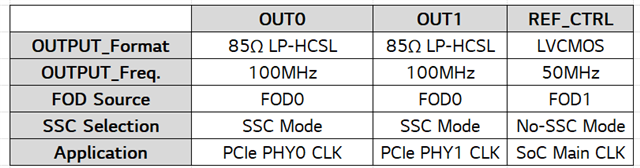

    我们要将 LMK3H0102 用作主 SoC 时钟和 PCIe PHY CLK、如上图所示。
     启动时 OTP 模式默认 CLK 输出(在 IC 上施加 VDD 后立即)
      →如果我在启动时将 REF_CTRL 设置为高电平并设置 OTP_SEL0/SCL、OTP_SEL1/SDA 引脚也 为高电平、OUT0/OUT1 的输出是 100MHz、具有 SSC –0.5%模式、并且在 IC 上应用 VDD 后、REF_CTRL 的输出是否立即具有无 SSC 模式的 50MHz?
      →在本例中、 我们希望使用 50MHz LVCMOS CLK 作为主 SoC CLK。 因此、它必须在 LMK3H0102 上应用 VDD 后立即工作。 有可能吗?
      2. SSC 模具选择
      →我想为 PCIe PHY0、1 使用 100Mhz 作为 SSC 模式 CLK。 此外、50MHz 必须为无 SSC 模式、因为这是主 SoC CLK。 是否可以使用 OTP 第 1~3 页?
      →、50MHz CLK 的电压电平是多少? in 上面的 OTP 第 2 页?

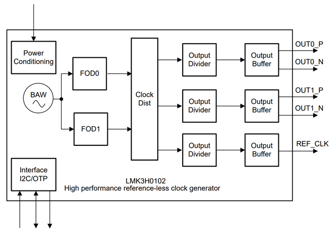

       →根据上面的表 3-4 和图、我可以看到 OUT0 的时钟源、OUT1 是 FOD0。 在这种情况下、FOD1 是 50MHz CLK (REF_CTRL) 的时钟源?

    A — 引脚 15 (REF_CTRL) 高电平将器件设置为 OTP 模式、拉 SCL 和 SDA 高电平 选择 OTP 的第 3 页、正确。 我添加了以下代码片段以供将来参考。 REFCLK 也由 FOD 0 供电、因此它也具有 SSC。
     应用 VDD 后立即输出是什么意思? 以下是器件的启动时序特性、 在条件 VDD = 2.5V 或 3.3V 下、最长需要 1ms。 从所有 VDD 引脚达到 2.1V 到出现第一个输出时钟上升沿所用的时间。 输出时钟始终处于规格范围内
    2.SSC Molde Selection
    答 — 请发送电子邮件至 s-saba@ti.com 、以便跟踪配置要求。
    B — 由于此器件为 3.3V、因此 LVCMOS 也将为 3.3V

    [引用 userid=“691903“ url=“~/support/clock-timing-group/clock-and-timing/f/clock-timing-forum/1639453/lmk3h0102-otp-configuration-request-for-power-up-lvcmos-output/6323787 “]根据上面的表 3-4 和图、我可以看到 OUT0 的时钟源、OUT1 是 FOD0。 在这种情况下、FOD1 是 50MHz CLK (REF_CTRL) 的时钟源?
    是、该器件可以支持每个进入单独输出的 FOD。 但在 A015 中、配置 OUT0 和 OUT1 源都来自 FOD0。

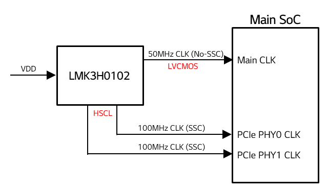

    总之、我的目标配置如附图所示。
    使用 LMK3H0102、是否有 基于 OTP 的模式或 I2C 配置 可满足该要求?
    一个  ‑的约束条件是、为了通过 I2C 访问和配置 LMK3H0102、SoC 必须已在运行、这需要在上电时向 SoC 提供 50MHz 时钟。
    您能否告知 LMK3H0102 是否支持此类启动方案?

    如果您使用该器件的 OTP 模式、则 LMK3H0102 无法使用 I2C 进行编程。 通过 I2C 更改的寄存器会在下电上电后恢复为默认设置。 此外、由于 REF_CLK 在启动时被禁用、因此 A015 配置不适用于您的应用、因此您可能需要自定义配置。
    我已经向您发送了一封电子邮件、以便我们可以继续对话、了解您的应用程序的自定义配置。
