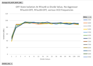

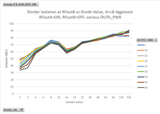

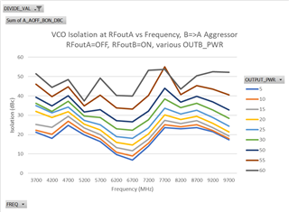

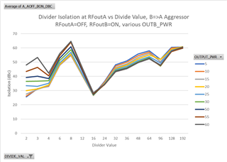

    首先 ,我要指出,所有数据都是在一个 EVM 上以25°C 和3.3V 电源获取的。 我使用了 RFoutA 和 RFoutB 的默认端接值,因此50Ω 在 RFoutA 上向上拉至 VCC,在 RFoutB 上使用感应上拉+电阻垫。
    确实有两种主要串扰类别需要考虑:直接 VCO/乘法器使用和分隔器使用。
    对于 VCO 的使用,测量电阻上拉式 RFoutA 作为施用者,感应上拉式 RFoutB 作为施用者, VCO 的交叉输入通过在较低 的 OUTT_PWR 值下明显更差。 同时,测量电感上拉拔 RFoutB 作为施害者,电阻上拉 RFoutA 作为施害者,这一趋势得到扭转,下拉 outa_PWR 值可改善隔离。 我不能完全确定为什么会出现这种情况。 我注意到,在较高频率下,RFoutB 的隔离总体会显著下降,最佳 RFoutB 隔离值与最坏情况下的 RFoutA 隔离值相比较。 我怀疑这是终止差异的结果。 6700MHz 的共振似乎也有一些-我再次检查了这些数据,并确认这些结果是真实的。 我怀疑这是感应上拉和 通过电源耦合的串扰之间的交互。
    对于分流器的使用,带有电阻性抽拉的 RFoutA 隔离总体上比带有电感抽拉的 RFoutB 隔离更差,但总的来说两者都不大。 RFoutA 和 RFoutB 都在除法16周围表现出明显的隔离,我认为这是分法器体系结构的一个功能。 我使用数据表 建议 的分隔设置组合来实现每个除法值,因此数据表建议可能对除法16 (可能是除法12和除法24)是唯一差的;或者,通常,除法值可能只是一些特别差的东西。 当除法值上升(频率下降)时 ,在 RFoutB 测量时,隔离度提高到测量设备的隔离极限,对于 RFoutA 测量,隔离度仍保持在50-60dBc 左右。
    只要 分频器处于活动 状态,两个输出的脱机隔离就会测量设备的噪声层,因此大约为100dBc。 对于 VCO 或乘数器外壳,平均隔离在40-50dBc 之间。  左图显示,在除以96的情况下测量5700MHz 数据时出错,可能会影响其他值; 我怀疑 VCO 锁可能已被破坏,频谱分析仪上测量到的频率错误,或者由于其他原因出现了一些错误(可能是频谱分析仪当时决定校准了吗?)。 我没有理由相信5700MHz VCO 和更高除法值的隔离性能会有任何下降。
    从电子表格数据中,如果以相同频率启用或禁用另一个信道,我会看到频率之间的输出功率最大差约为±1dB。 我认为这不需要一张图表来详细描述。
