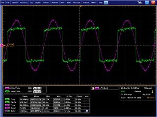

    但是,如下图所示存在问题。
    黄色为输入20.833 MHz。
    蓝色为输出20.833 MHz,
    输出中的噪音似乎是严重抖动。
    结果与您的结果不同。 可以将其视为实验室环境的差异,但环境似乎存在问题。
    我设置的文件。\n 发送 TCS 文件。 请查看。
    请告诉我它是否在另一个环境中。
    e2e.ti.com/.../22020307_5F00_LMK05028.tcs
    谢谢你。
    您好,
    我加载了您提供的配置,但没有看到输出噪音,如下所示。 绿色是输出。
    噪音很可能不是由软件造成的。 请验证设备的 OUT4上的输出端接是否正确。 端接应为 AC-LVDS。 AC-LVDS 终端如下所示:
    请注意,电容器通常为0.1 UF。
    此致,
    起亚·拉赫巴尔
