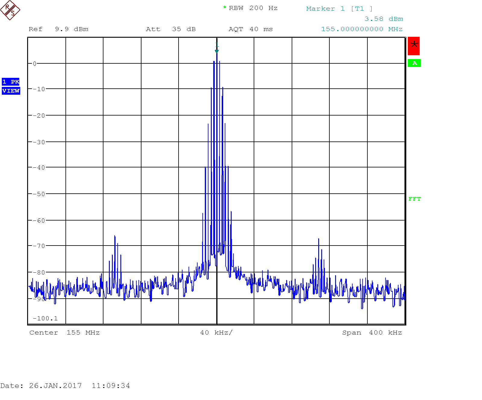

我们的一位客户在使用LMX2571设备时遇到问题。 问题如下:

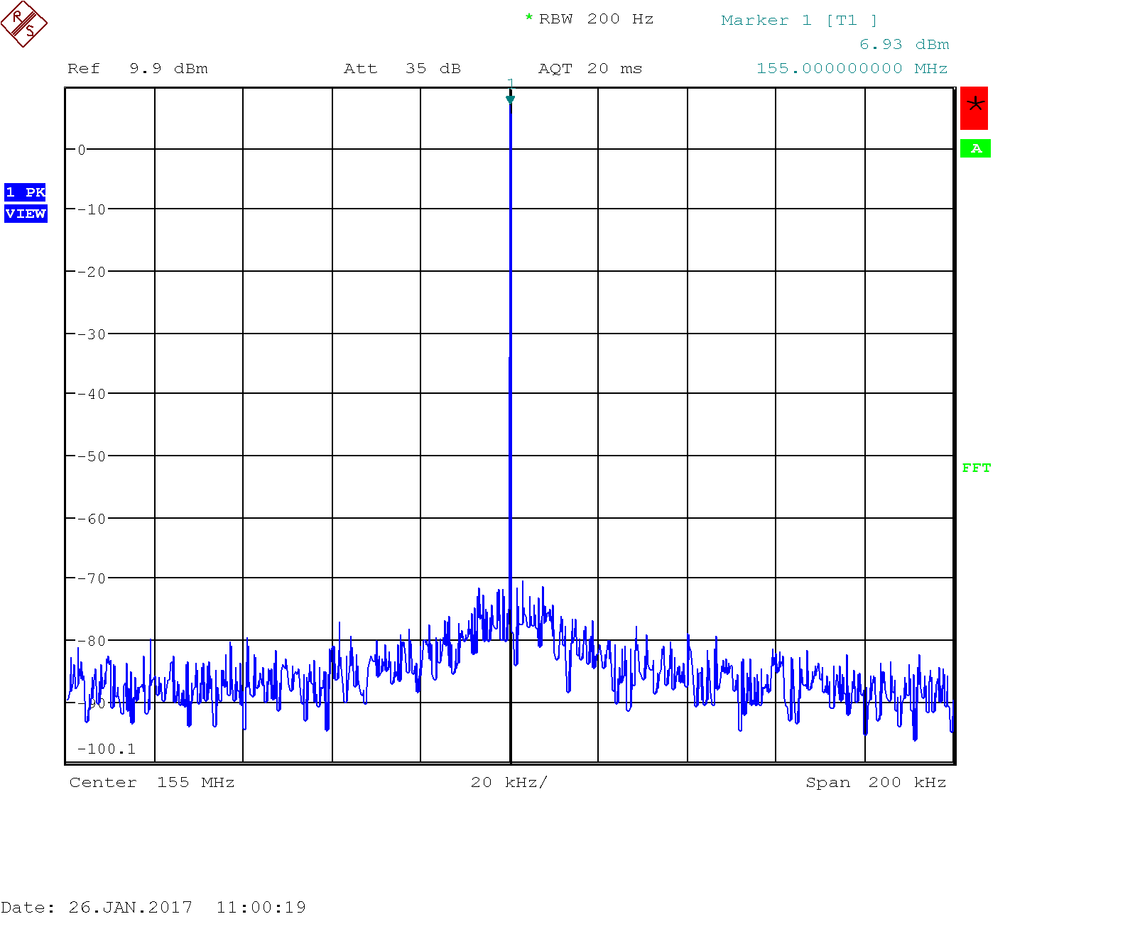

1.调制载波–无论使用哪种调制频率 (在我们的情况下为1kHz,采样频率为60kHz),我们都可以观察每60kHz与载波之间的寄生调制谐波。 非调制载波没有此类谐波。
2.有一种想法是用PLL曲线剪切那些不需要的谐波,但也提出了一些计算问题。 例如,当将程序中的频段更改为100 kHz至200 kHz时,外部曲线元素的值没有变化。 这可能是因为我们没有考虑到某些因素,而是以错误的方式提供计算?
3.我们注意到,曲线参数的值也取决于泵电流。 因此,在程序中,是否需要计算总电流,选择接收和发射,或者我们是否只选择一个特定电流值?

    您好,Mo,
    预计会产生这些spurs,而spurs水平取决于采样频率。 我们建议接近或超过100kHz采样率。
    对于回路滤波器计算,您可以使用PLL SIM (可从TI.com获取)进行模拟。

    您好,Mo!
    这是我们客户的结果。 F=108 kHz,载波和载波+调制。 这是最佳结果,还是减少伪辐射?
