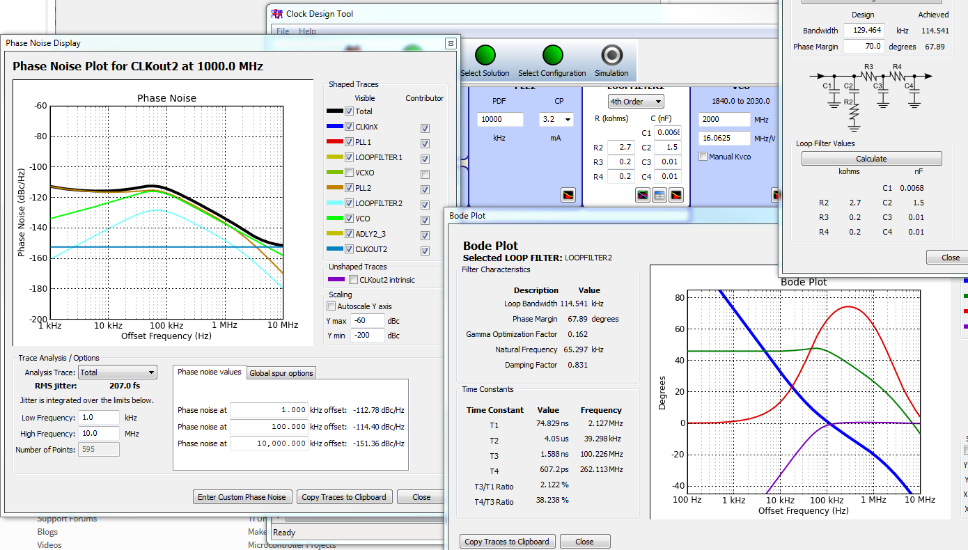

    我对这些图解感到困惑。  1735 MHz的意义是什么?  VCO被锁定到2000 MHz。
    我使用时钟设计工具做了一些设计。  当使用设计的100 MHz参考回路滤波器时,模拟如下所示,性能非常好(注意,我忽略了参考噪声,如果参考噪声大且需要抖动消除,您可能需要考虑双回路):
    如果将相位检测器频率降低到10 MHz,则会产生以下结果,请注意抖动从116 FS增加到255 FS。  PLL带内噪声也从-120 dBc/Hz以下增加到-120 dBc/Hz以上。  循环滤清器也有一些峰值。  通过使用倍增器并设置PLL2 R =1以获得20 MHz相位检测器频率,可以改进某些方面。
    这里我用10 MHz的参考重新设计了PLL2回路滤波器。  抖动从255 FS提高到207 FS。  虽然PLL2带内相位噪声相同,但与未优化回路滤波器相关的峰值消除了。  也许您可以尝试使用下面的筛选器
    注意,为了进行这些模拟,我将PLL1滤波器类型设置为“0 Hz”。   您可以加载您的10 MHz参考相位噪声以获得更精确的模拟,我刚刚取消选中VCXO作为贡献者,VCXO为可见(因为VCXO现在是您的XO的位置)。
    请注意,可以使用时钟架构软件进行这些模拟,但对于双环路SIM或双环路设备来说,作为单环路SIM需要更多的努力。  请参阅随附的文档,了解模拟指南。  本说明适用于LMK0482x,但适用于LMK0480x。
