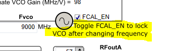

MX2594数据表,章节7.3 FCAL_EN。6.1 :只要用FCAL_EN = 1对R0寄存器进行编程,就会激活频率校准例行程序。
TICSPro GUI:
请问,什么是正确的?
问题:
只要FCAL_EN = 1,校准是否激活?
当锁定检测变为高电位时,FCAL_EN是否设置为低电平?
要激活校准,是否必须切换FCAL_EN位或只写入高值?
谢谢,此致,
汉斯
    您好,Hans:
    只要FCAL_EN位等于1,VCO校准将在每次写入R0时开始。
    在GUI中,单击FCAL_EN复选框时,GUI将对R0进行一次编程。 因此,如果复选框为空,当您单击它时,带有FCAL_EN=1的R0将成为程序。 但是,如果复选框已满,则单击时,带有FCAL_EN=0的R0将被编程。
    当复选框已满时,如果您将其切换(即单击两次该框),VCO校准将在第二次单击时开始。

    您好,Hans:
    写入R0 (FCAL_EN=0)==>无VCO校准。
    Write R0 (FCAL_EN=1)==> VCO将被校准。
    FCAL_EN与锁定检测没有关系。
